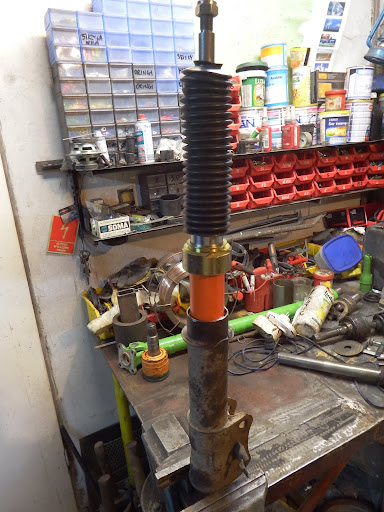

mówiłem że się da to zrobić:) tylko dospawać kawałek rury z gwintem i po sprawie.
Długość całkowita 63cm skok 19cm (możliwe że występują też 20cm), dostępność nieograniczona cena śmieszna :D Nie potrzeba już żadnych podkładek ani przedłużaczy do dystansów, odwróconych mocowań i żadnych innych bajerów :)

co tu opisywac? co tu kombinować?
amorki juz pisałem kilka razy audi 100, A6, (prawdopodobnie A4) wkłady przód. Obudowy vitary obcinamy poniżej zaprasowania dospawywujemy kawałek rury z gwintem pod nakrętkę dodawaną do amortyzatora (tokarz albo obcięte oryginały z audi) , skręcamy i cieszymy się długim amorem (np bilstein za 300zł kpl) Z samego amora wywalamy lub nie jak kto woli odbój który ogranicza skok w górę. Cieszymy się niezniszczalnymi mocnymi amorami. Dodatkowo powiem że np tanie GH lub inna kamoka 100pln kpl ;P i kto mnie przebije ?
Najśmieszniejsze jest to że górne mocowanie pasuje P&P.
Trochę mi zeszło z szukaniem i dopasowywaniem ale było warto. Amory do liftu 4- 6 cali.
FORUM SWIFT http://www.swiftklub.org

w dolnej części (dół obudowy vitary to wycinek kuli) wg mnie po ściśnięciu nakrętką nie drgnie nawet o mm. Można wycentrować oringami, można wywiercić otwór i dokręcić amor do dołu (chyba że przegub nie wejdzie nie pamiętam już) Możliwości jest wiele wg mnie wkłady to świetna alternatywa. Dodatkowo mierzyłem springi (merce) nie wiem czy da się je tyle ścisnąć aby wykorzystać cały skok.
mam nadzieje że pomogłem :D
