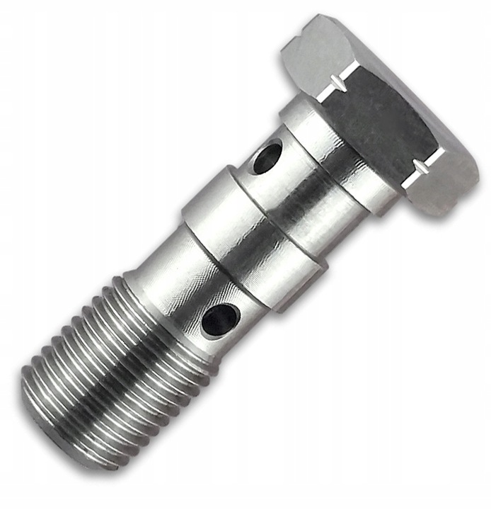

Ja wpadłem na inny pomysł, ale nie wiem, czy będzie działał. Mianowicie połączyć przewody elastyczne przy tym czymś (numer 4 według schematu) dłuższą śrubą przelewową. Między nimi dodać nowe podkładki miedziane, aby to uszczelniły.
Będzie to działać?

Ale co miałbyś osiągnąć łącząc przewody elastyczne? Nr 4 to wg serwisówki 5-way joint czyli łącznik pięciodrożny, a w praktyce wygląda jak trójnik z jednym wejściem i dwoma wyjściami i łącznik z jednym wejściem i jednym wyjściem, w jednej obudowie, ale nie połączone ze sobą. Jeśli połączysz obiegi płynu z jednego i drugiego, przy pęknięciu któregokolwiek przewodu tracisz wszystkie hamulce. Ja bym nie szedł tą drogą. Chyba, że źle zrozumiałem idee tej śruby, którą wkleiłeś.
