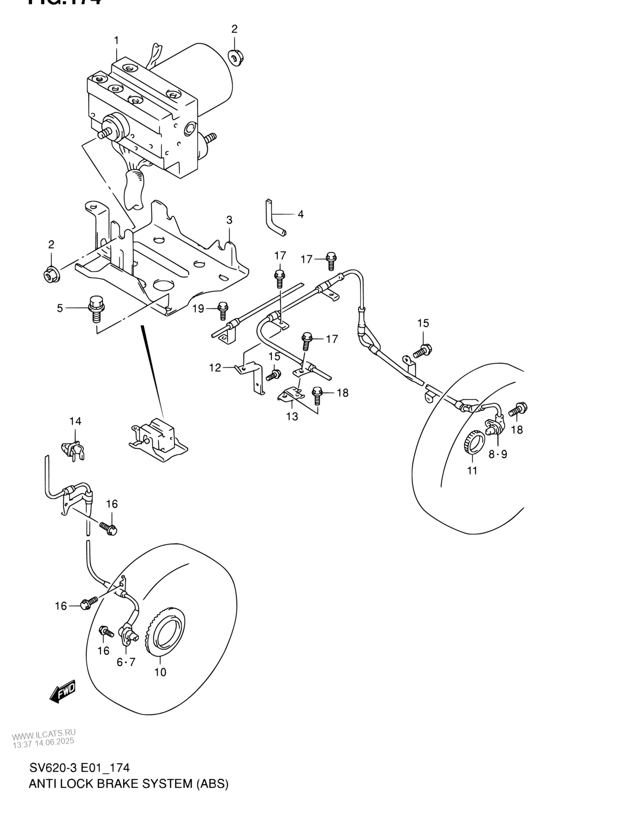

Koledzy czy ktoś może mi podać numer części czujników ABS na przód? Nigdzie nie mogę ich znaleźć.

Nominalnie powinien mieć 1,1 - 1,5 k.
https://www.ilcats.ru/suzuki/?function=getParts&modelFilter=TU9ERUx8U1Y2MjA%3D&market=5&model=2&catalog=914&complectation=330&modification=15234&group=1204&subgroup=57842
6 - 5621077E00 SENSOR, FRONT WHEEL RH
7 - 5622077E00 SENSOR, FRONT WHEEL LH
