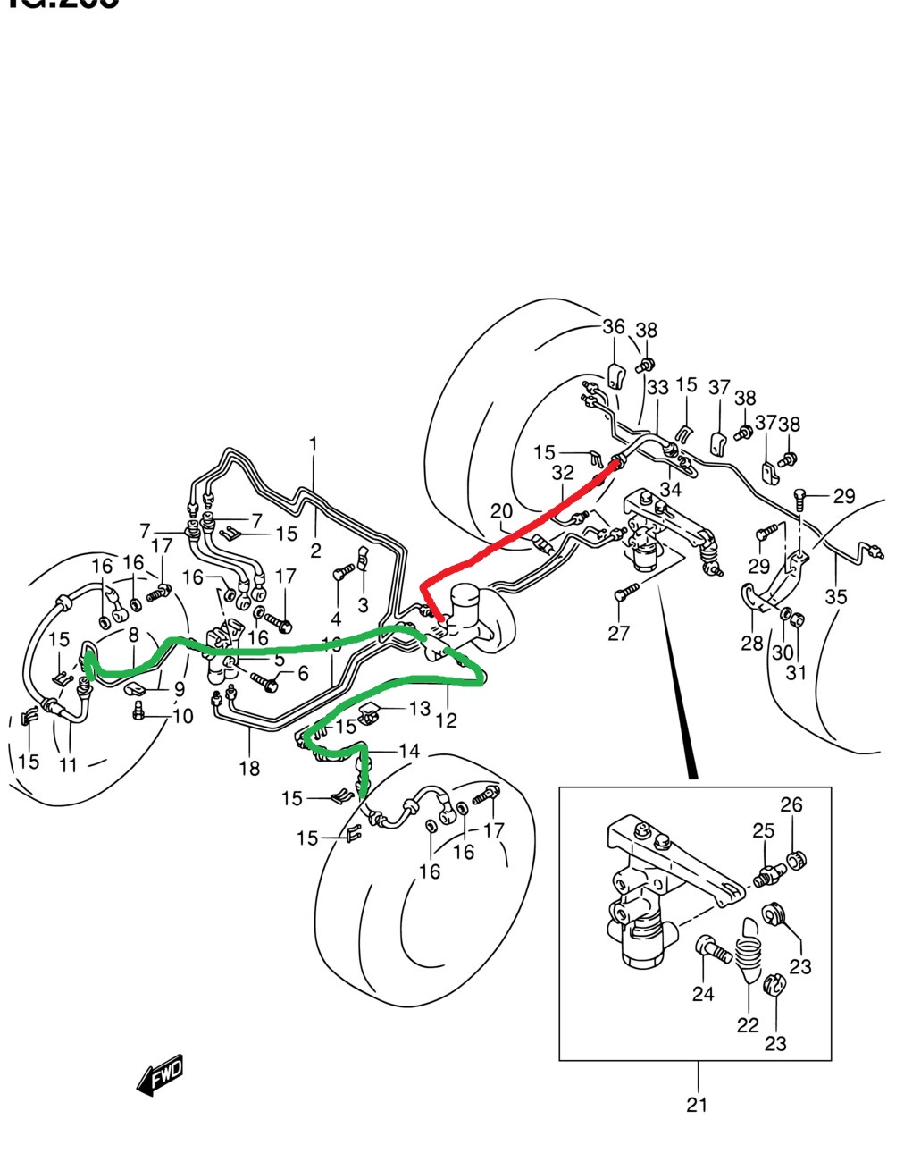

Panowie, walczę z hamulcami dalej, odpowietrzone, na tyle nowe szczęki i cylinderki, wszystko ładne czyste, z przodu też wszystko ładnie pracuję, a pedał dalej mi ucieka i bierze pod koniec, póki co podłączone przez korektor wg schematu, ale co się okazało, że u mnie idą odwrotnie przewody nr 1 i nr 2, wyglądają na oryginalne a jednak jest odwrotnie niż na schemacie, czyli:
https://i.postimg.cc/YSCmK77B/129797.png
Dalej, od tego trójnika przy nadkolou tak jak na schemacie, wygląda tak, jakby na pompie ktoś zamienił...
Ma to jakieś znaczenie, dziwne, ale przewody przy pompie jak i ich ułożenie w komorze wyglądają na oryginał a idą odwrotnie...?
Jeszcze pytanie, pozostaje mi opcją z pominięciem korektora i bezpośrednio do kół, czyli wg mnie:
Sekcja na pompie zaznaczona zielona kropką, bezpośrednio do przednich kół?
Sekcja na pompie zaznaczona na czerwono, bezpośrednio do tylnych kół?
https://i.postimg.cc/RZ6D1WqN/1297971.jpg
Z góry dzięki za pomoc,
Vitara 91r 1,6 8V lift 2'' Wnangler Duratrac 235/75r15

Pompa zregenerowana ale wielkiej poprawy nie ma, jedyne co mi tu nie pasuje, to to że mam zamienione przewody nr1 i nr2 , są podłączone do pompy odwrotnie niż na schemacie, reszta jest ok. Czy to ma jakieś znaczenie?
Pytanie nr 2, opcja bez korektora, dobrze zaznaczyłem podłączenie?

Oczywiście że zamiana przewodu 1 z 2 na pompie ma ogromne znaczenie. To oznacza że do przedniej sekcji masz podłączone lewe przednie koła i oba tylne :shock:
Ominięcie korektora dobrze zaznaczyłeś ale zacznij od poprawienia podłączenia przewodów do pompy.

Heh, ja tego układu nie rozumiem, wychodzi na to że właśnie teraz mam z przedniej sekcji podłączone dwa przednie koła i dalej do korektora, Gwoli ścisłości, przewody 18 i 19 idące do korektora są połączone (korektorem), w sensie ma on przepływ w środku?

Chodziło mi Radzik o to, czy korektor ma obwód otwarty miedzy przewodami 18 i 19, zaznaczone na czerwono, niebieski idzie do tylnych.

Update sytuacji, hamulce pokonane;). Nowe szczęki i bębny, nowa pompa i ominięcie korektora wg schematu z powyżej, działa aż za dobrze, w porównaniu z tym co było, brzytwa!
