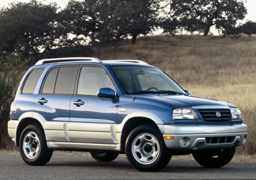

Nie umiem ustalić jakie ET mają te felgi:
http://www.carpages.co.uk/suzuki/suzuki ... _08_04.jpg
w porównaniu do tych...:
http://car-pictures.cars.com/images/?IM ... HEIGHT=600
dlatego nie wiem jak się skonfigurować z oponami....:(

Mają takie samo ET, czyli ET 5.
