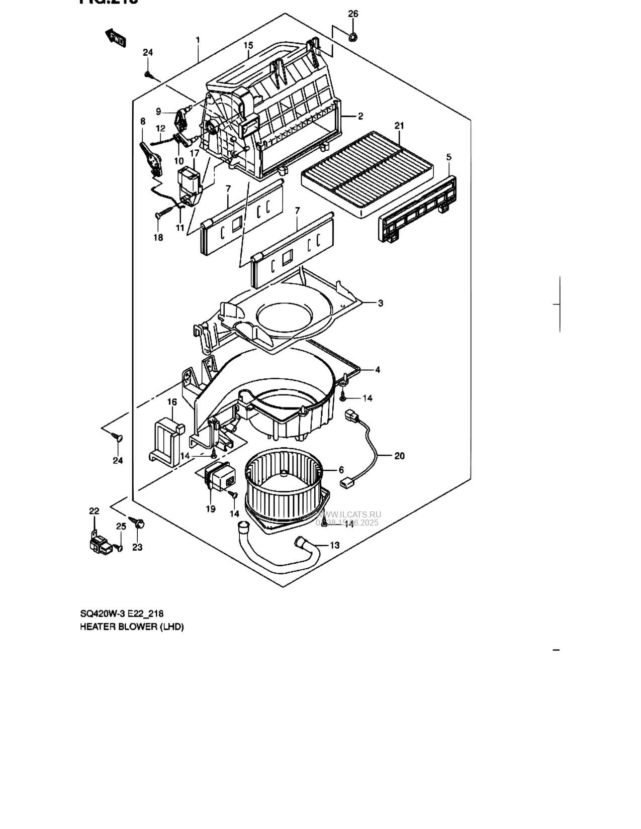

W Vitarze nie widziałem filtra kabinowego.
W Grand Vitarze już coś takiego bywa.
Jk widać na schemacie jest nad wentylatorem:
