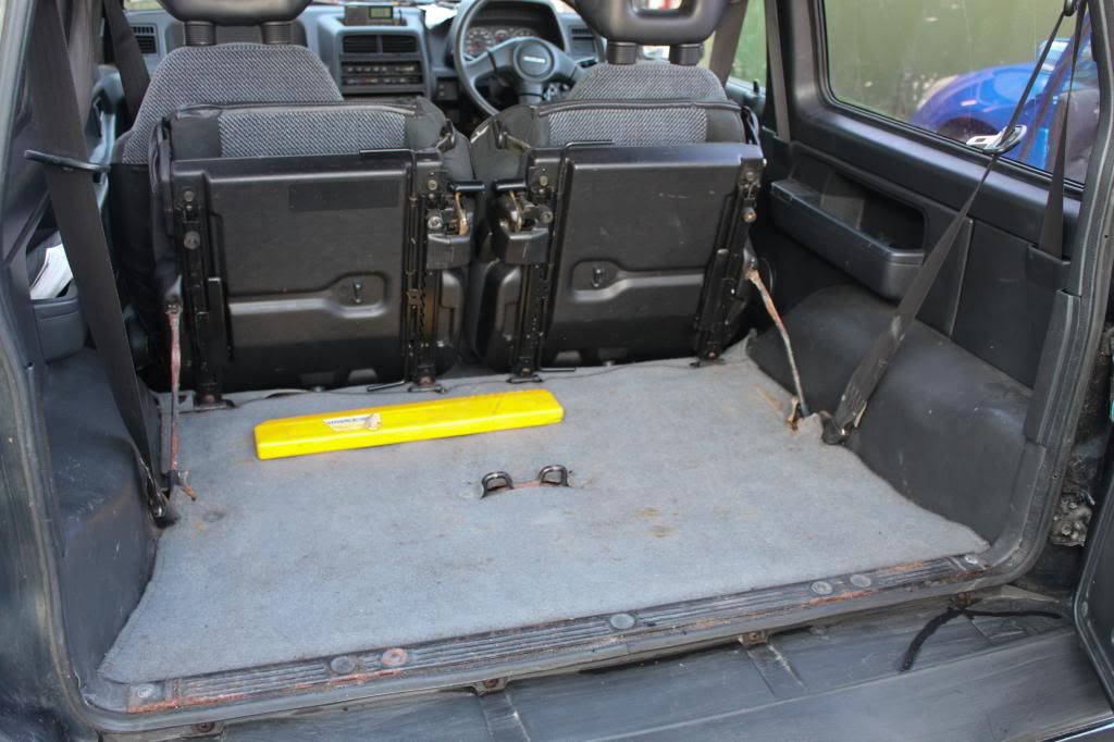

Nabyłem okazyjnie swoją pierwszą Vitarę która jest zarejestrowana w holandii jako van. Przed pierwszą rejestracją chcę ją "uzbroić" w fotele tylne oraz pasy tak aby mogła być zarejestrowana na cztery osoby. I właśnie w związku z tym proszę forumowiczów o pomoc gdyż nie wiem jak mocowane są fotele do podłogi. Chodzi mi głównie o część tylną. Z przodu są dwie śruby na każdy z foteli ale nie wiem jak to wygląda z tyłu. Mam jakieś dwie śruby na środku tyłu podłogi ale nie wiem czy czegoś się tam przypadkiem się nie przykręca.
Moja wersja to przysłowiowa "blaszanka". Proszę więc o informację jak wygląda mocowanie z tyłu lub ewentualnie fotkę tego elementu.

Z tyłu na środku (nr.55) i są zatrzaski. Po bokach nie pamiętam jak to jest rozwiązane, dawno tam nie zaglądałem :)
Chyba po bokach to są części 54, 57

Wielkie dzięki za odpowiedz na moje pytanie. Muszę znaleźć ten element tak aby fotele się trzymały w miejscu zapinania pasów.
