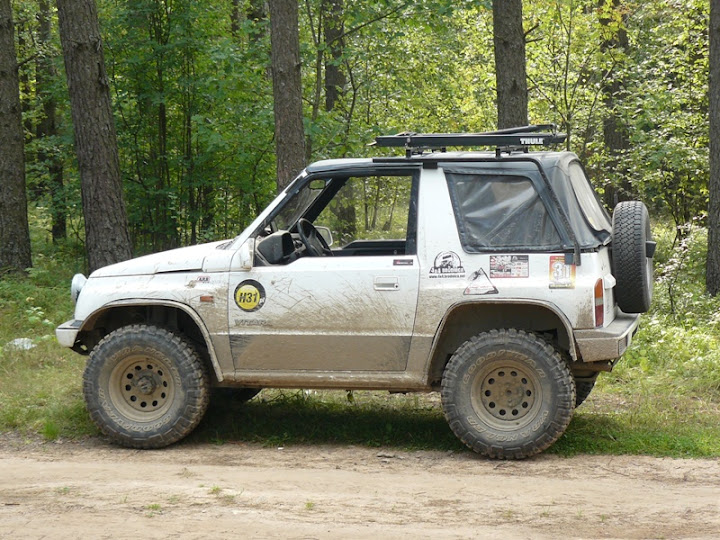

slaw pisze:
miałes softtop o odpinanymi tylnymi szybami :?:
znalazlem takie foto:
http://lh3.ggpht.com/4x4Brodnica/SLMKZo ... 050855.jpg
to chyba o ten dach chodzi. ciekawe rozwiazanie.

to białe na zdjęciu to moje, soft-top składa się jak normalny, można jedynie wypiąć tylne szyby.
przeciąłem ten dach na pół i mam teraz bikini bo szyby i materiał popękał na maxa.
jak ktoś chce zwłoki, które pozostały to zapraszam ;)
ten który składa się za siedzenia nazywa się hokus-pokus 8)
