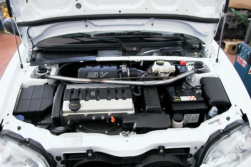

Spójrzcie mądre głowy na rozpórkę z tego białego auta co Zax wrzucił. Ma wzmocnienie (zastrzał) plus zagniecenie głównej rurki. Po co? Dla " lansu".

geochriss pisze:
Nie neguje niczyjej produkcji/wyksztalcenia - żeby nie było. Ale fizyki i jej praw to się w h*ja zrobić nie da. Za to durnego klienta - jak najbardzie
Gdzie ten zastrzał?
Wgniecenie rurki jest prawdopodobnie bardziej wymuszone kształtem maski, niż wzmocnieniem, bo takie wgniecenie w rurce raczej jej nie wzmacnia :roll:
Futrzak->Vitka'89 ->Vitka'95->GV2000->Korozjara
Post: śr lip 02, 2014 8:07 am
wiadomo, że idealnie by było jak by rura była całkowićie prosta idealnie między kielichami ale w przypadku vitary to dosyć trudne :)
im bardziej rozpórka odgięta (od tej idealnej prostej rury) tym musi być mocniejsza bo większe siły działają ale symetria nie ma tu nic do ego.
Rejestracja: pn lut 07, 2011 9:45 pm
Posty: 1351
zax pisze:
geochriss pisze:
Gdzie ten zastrzał?
Naprawdę nie widzisz tego zastrzału?

geochriss pisze:
Te, animowane forum...
Nie na to zdjęcie patrzyłem :mrgreen:
