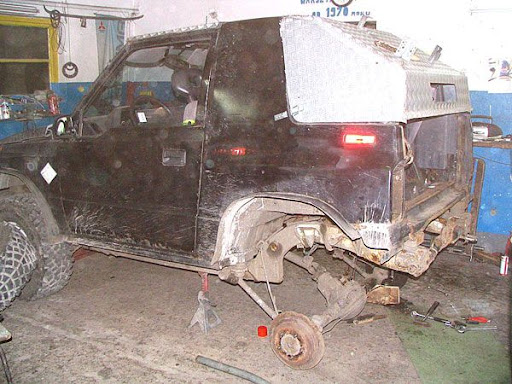

Autko na dzień dzisiejszy wygląda tak:
Idę do deski kreślarskiej. Do jutra :wink:

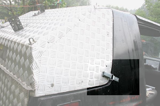

No, jutro zaczynam zabawę.
W Weekend dużo nie zrobiłem bo lało, a i w niedzielę jeszcze opłakiwałem 8 miejsce Kubicy i "świetny" wyścig Massy :wink:
Udało się jadnak zrobić zapięcia do tylnej pokrywy
ot, taka większa walizka :mrgreen:

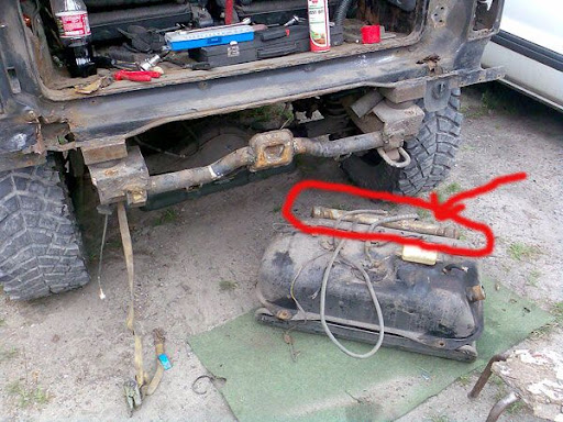

PONIEDZIAŁEK
Rozbieranie mojej Vitarki przypomina nieco obieranie spróchniałego drzewa z kory. Ani to miłe, ani estetyczne :(

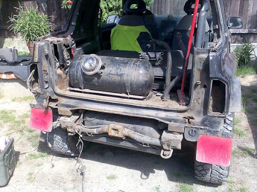

Zaczęło się lajtowo. Zdjęcie zderzaka, klapy i kilku pierdułek.
Nieco kłopotu było z wyciągnięciem wiązki elektrycznej, która przez kilku właścicieli była notorycznie naprawiana a co za tym idzie - pogrubiana. Na szczęście korozja tak zjadła tylny pas, że miałem pogląd na wszystko co w środku się plątało.
Dla niewtajemniczonych oświetlenie tablicy rej. jest ostatnim ogniwem elektrycznej plątaniny. Potem prawa i dopiero lewa lampa. Cała wiązka jest puszczona w tylnej belce pod progiem bagażnika.
Wyjęcie zbiornika gazu, to po walce z kabelkami prawdziwa przyjemność :twisted:
Wystarczy włożyć zapałkę do otworu....zaraz, zaraz. Wróć!
Wystarczy zakręcić gaz przy butli, odpiąć elektrykę i powoli odkręcać przewody. Troszkę posyczy i przestanie. Jak po dwóch godzinach jeszcze będzie syczeć to znaczy , że coś spie..liśmy :mrgreen:
Jeśli ktoś bał się gazu, to niech nie zabiera się lepiej do zbiornika paliwa :lol:
U mnie poszło łatwiej niż miało. Odczepiłem wężyki, elektrykę i odkręciłem dwie śruby z tyłu nadwozia. podwiązałem zbiornik pasem, by spokojnie odkręcić jeszcze dwie śruby od przodu zbiornika

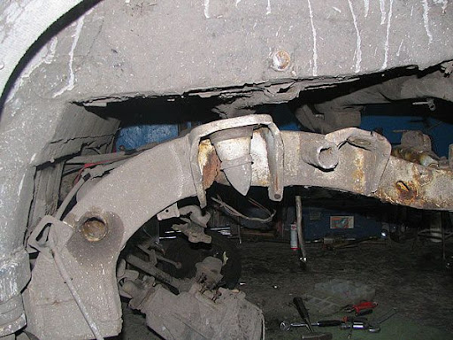

Gdy wczołgałem się pod auto by dokończyć dzieło zniszczenia, spojrzałem na belkę do której przykręcony jest zbiornik i... stwierdziłem, że nie będę go odkręcał. Zabrałem pas, poczekałem 4sek. i zbiornik wraz z belką poprzeczną ramy, spadł na ziemię 8)
Około godziny 14stej, Geo wyglądało tak:
Obrazek :mrgreen:
A po 17 już tak:

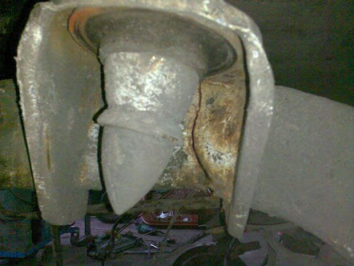

Pęknięta lewa podłużnica ramy:
I prawa:
Generalnie tył ramy nie kwalifikuje się do naprawy.

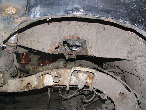

No cóż - jakbym widział swoją vitarke 5d kilka miesięcy temu - u mnie na szczęscie rama nie popękana ale ten wspornik trzymający zbiornik też nie wygląda najlepiej - narazie został ale nie wiadomo ile wytrzyma.
Patrząc na dziure w nadkolu proponuje dokładnie obadać młotkiem całą podłoge bagażnka - u mnie okazało się że całość trzyma się właściwie słowo honoru na wygłuszeniach - efektem jest nwa podłoga z blachy 0,8mm i wzmocnienia pod nią

UWAGA ! Nie oglądać w pobliżu samochodu. Ryzyko zarażenia rdzą :!:

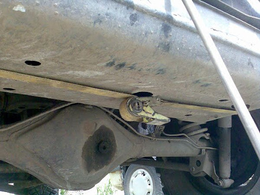

Ostatnie chwile starej części ramy. Łza w oku raczej mi się nie kręci :twisted:
Zwróćcie uwagę, że stary fragment ramy ( po lewej ) rozpadł się jeszcze berdziej. Całkowicie odłączyła się prawa podłużnica :shock:
Ja też wyglądam jak bym był do wymiany :mrgreen:
A tak wygląda spód Trackera po operacji:
Dzięki precyzyjnem wymierzeniu cięcia, wszystko pasowało do siebie jak trzeba:
I na koniec dnia, rama po zespawaniu i wzmocnieniu wygląda tak:
