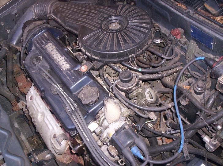

no i stało sie. wtrysk wymieniony wiązka polutowana i komputer wszczepiony wszystko suzuki. trzy dni cięzkiej pracy auto wygląda jak po jakiej masakrze ale dzisiaj moja vitka zagadała (o jakżesz byłem szczesliwy :lol: ) odpaliła na benz ale po chwili zaczęła sztrzelacelaś w filtr powietrza i zgasła.mam nadzieje że to daltego ze nie podłączyłem tych cienkich czarnych wężyków onieważ części nie mam a pozostałe podłączone były do tego nieszczesnego vw i nie wiem jak mają byc podpiete oryginalnie
koledzy pomóżcie :wink: na zdjęciu ponumerowałem wężyki(1,2) oraz miejsca ich podpięcia(I,II). gdyby ktos mogł je dopasować bo bez tego dalej nie rusze
nr 2 podpiałem na chybił trafił bo długość pasowała
nr4 był cały czas odłączony przy vw
nr 5 brak
nie posiadam również węża oznaczonego T jest tylko wyjście od kolektora. Jeśli ktoś ma to chętnie odkupie.
Prosze o konkretną pomoc
