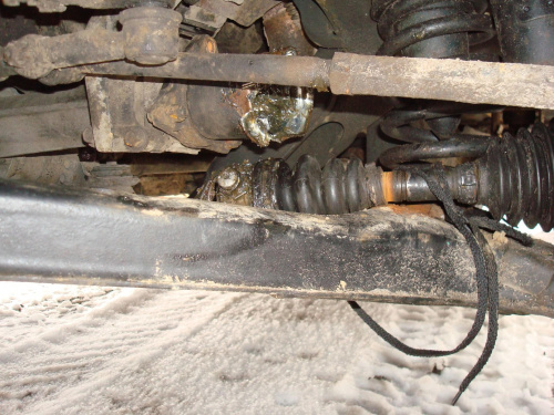

Post: czw sty 29, 2009 9:44 pm
Rejestracja: śr lut 20, 2008 6:39 pm
Posty: 97
Lokalizacja: Bielsko- Biała
jak w temacie:
no i stalo sie rozwalilo przedni most
a raczej "chyba ukreciło krzyrzak i ta jego obudowe"
tyle w nocy było widac...
obniżylismy kolo i wypadła.. przywiazalismy do wachacza i jakoś do domu sie dowlokłem..
troche kiepsko to wyglada..
fotki dam jutro..
ile bedzie mnie to kosztowało??
to pytanko mnie teraz męczy... eh co za pech..

Post: czw sty 29, 2009 10:42 pm
Rejestracja: sob mar 31, 2007 1:00 am
Posty: 563
Lokalizacja: Bielsko Biała
Nie pech, tylko za wysokie ciśnienie :wink:

Post: czw sty 29, 2009 10:49 pm
Rejestracja: wt wrz 19, 2006 1:42 pm
Posty: 3113
Lokalizacja: warszawa
wpadacie w histerie do 29 cali opony mt to naprawde ciezko go uszkodzic :wink:

Post: pt sty 30, 2009 4:13 pm
Rejestracja: pn paź 30, 2006 1:09 pm
Posty: 3237
Lokalizacja: Gdynia
kosciej pisze:
Masmo rozwalił na ATku 29"...Ja tez takiego mam :wink:
Miałem obniżony most :!: Poza tym z desperacji trochę przesadziłem z katowaniem. Jak się później okazało jedno koło naparzało o kamień a drugie mieliło w powietrzu.

Post: pt sty 30, 2009 5:09 pm
Posty: 97
tak to wygląda:
ciśnienia wielkiego nie miałem.. no ale coś bylo na tym obrotomierzu- hehe
nic no trzeba bedzie wymienic przegub razem z ta metalowa osłona mocowana na trzy przelotowe sruby ..
najgorsze jest to ze to wersja santana
ps. ma ktoś może takie cuś??
