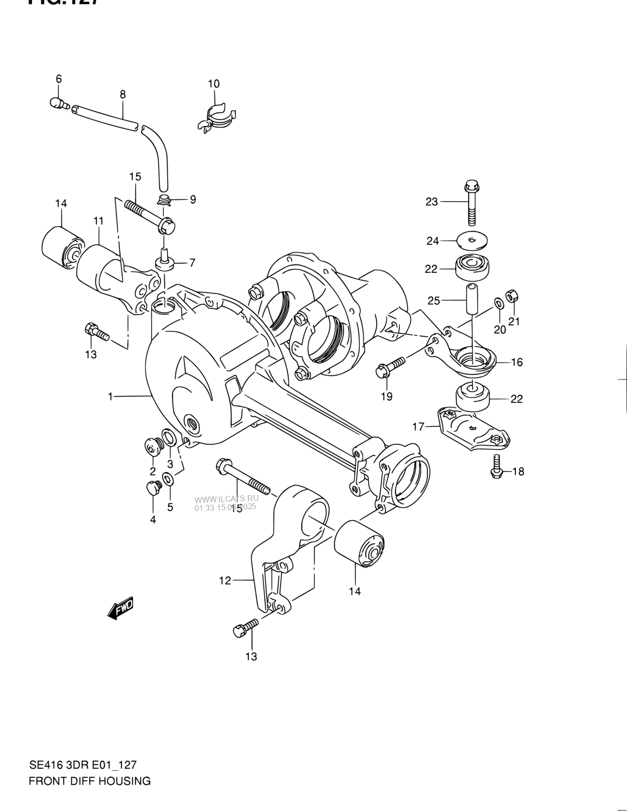

Witam w filmiku widac jaki ma luz na mocowaniu gdzie jest obejma, Raczej nie jest to normalne? musialbym dac chyba inne sruby na tej obejmie bo tam sie tworzy luz filmik i foto pozdrawiam

To jakaś dorabiana obejma. Załóż most stalowy i zapomnij o problemie.

rozumiem ,ze most stalowy z samuraja? bez zadnych przerobek ? vitarka nie jezdze w terenie tylko raz na 2 miesiace rekreacyjnie po miescie

Stalowy z Vitary lub Grand Vitary.
Jeśli nie używasz 4x4 i nie będziesz uzywał vitary poza utwardzonymi drogami to aluminiowy da radę a będzie kosztował ułamek ceny stalowego. Jeszcze niedawno to były odpady i sporo szło na złom.
A potrzebujesz chyba tylko główkę z tego co widać na zdjęciach, ale trzeba dokładnie sprawdzić czy na obudowie nie ma uszkodzeń.

Aluminiowe mosty teraz po 1400zł sprzedają :lol:
Stalowe 1700zł
Kamilus08 pisze:
rozumiem ,ze most stalowy z samuraja? bez zadnych przerobek ?...
Tu masz jaśniej o mostach stalowych: https://radzikone.pl/most-stalowy-suzuki-vitara-gv
Kamilus08 pisze:
...vitarka nie jezdze w terenie tylko raz na 2 miesiace rekreacyjnie po miescie
To w takim przypadku najłatwiej i najtaniej będzie sprzedać ten most co masz i kupić cały oryginalny alu most w dobrym stanie.
Żeby wiedzieć jaki most musisz kupić, to sprawdź jakie masz przełożenia w tylnym moście i przedni most kup z takimi samymi przełożeniami: https://radzikone.pl/przelozenia-mostow-vitara-gv
Do tego potrzebujesz wiedzieć na ile zębów masz kosz satelit/przegub prawy wewnętrzny. To może Ci coś podpowie: https://radzikone.pl/polosie-przednie-suzuki-vitara
