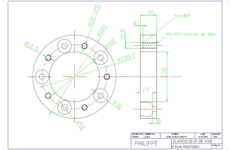

witam ma ktos rysunek techniczny z wymiarami dystansow 139.7 z gory dziekuje

Też byłbym chętny na taki rysunek.
Dziś może sie uda wyciąć dystanse ze zużytych tarcz hamulcowych ale docelowo to mają być z alublaszki...
Jak nikt nie ma to pomierzę to co wyjdzie.

A da się zamontować dystanse z centrowaniem, czy przez sprzęgiełka/zabieraki jest to nie możliwe. Chodzi mi głównie o Grand Vitarę z 1998r. Może ktoś ma w takiej dystanse i pamięta czy mają centrowanie czy nie.

Da się, o tyle o ile masz takie, tj z otworem Ø 108,4mm.

Ok, w takim razie zamawiam z centrowaniem na 108.4 :)
