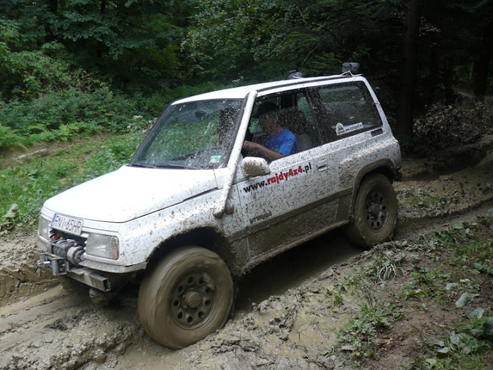

rama vitary jest jakaś posrana i nie jest łatwy montaż czegokolwiek :|
jeśli już montować to wysoko, np jak mariuszfila
http://lh5.ggpht.com/4x4Brodnica/SM6fio ... 070040.jpg
