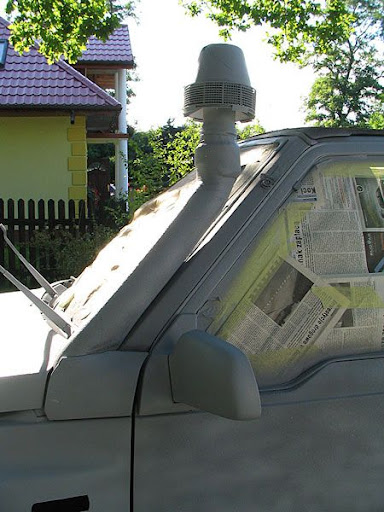

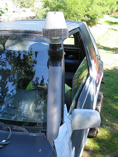

Obiecałem fotkę pokazującą wyjście rury snorkla z błotnika. Wygląda to tak:
Jak się będzie sprawdzać dalej, to się okaże. Napewno jest estetyczniej niż było.

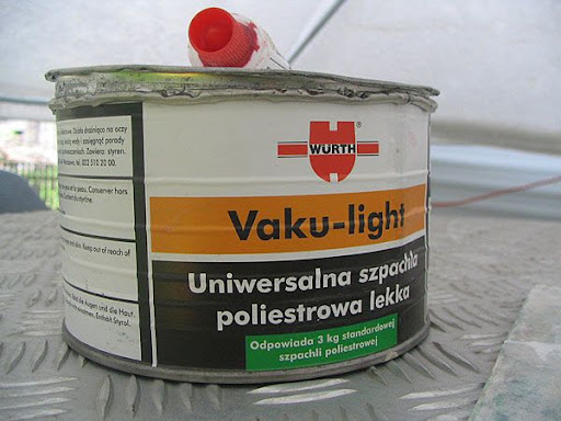

Niemało czasu zajęło mi doprowadzenie tylnych błotników do kultury.
do tego ten wszechobecny pył...

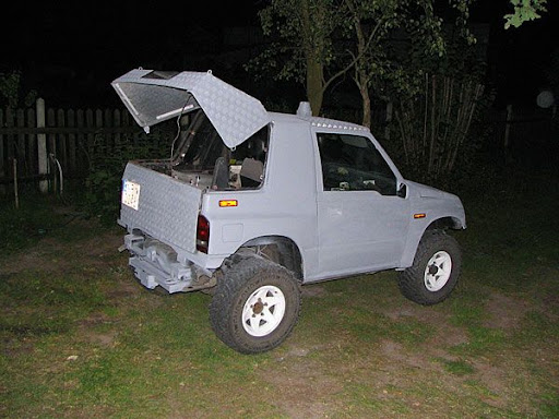

Na szczęście przed wieczorem wyszło całkiem mocne słońce i zdecydowałem na szlifowanie całości na moro.
Jutro rano jeszcze raz przejadę "800" i kładę podkład na całość.
Także jutro , jak podkład już wyschnie , powinienem położyć właściwy kolor.

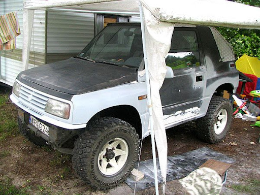

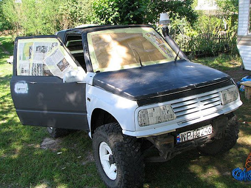

Oki. Nieco późno, ale jestem.
Ten wątek powinien mieć tytuł " Ucz się na błędach innych najlepiej " . Ja jednak muszę uczyć się na własnych ( prawdę mówiąc to lepsze rozwiązanie, mimo, iż boleśniejsze ).
Ale od początku:

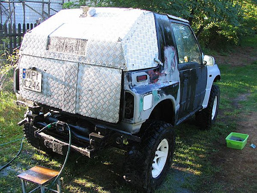

Autko pooklejane. Jak pisałem wyżej, nie demontowałem klamek, uszczelek itp. Tak sobie wymyśliłem i stoję przy tym murem 8)
Przy okazji poprawiłem nieco wygląd snorkla, co kosztowało mnie całe 5zł :)
Wygląda teraz troszkę powazniej :)

Autko było pomalowane w stopniu widocznym na zdjęciu:
Pistolet nie chciał się umyć niczym co miałem pod ręką ( a miałem sporo różnych specyfików ) i ostatecznie musiałem wyruszyć po odpowiedni rozcieńczalnik ( czyli ode mnie jakieś 20km ).
Pamiętajcie więc by do akrylowych lakierów zawsze brać odrazu odpowiednie rozcieńczalniki
Mnie kosztowało to sporo nerwów, czasu i w konsekwencji kolejne opóźnienie.
Ale dośc o tym. Oto jak wygląda snorkel po malowaniu:
A całe autko prezentowało się wieczorem tak:

Przy okazji przetestowałem końcówkę snorkla. W poprzedniej wersji miałem rurę 50mm ze zwężką.Tu rura 50mm pozostała, ale zdjąłem zwężkę i założyłem "daszek", który wewnątrz ma rurę 75mm. Konstrukcja tej końcówki jest jednak na tyle sprytna, że nie potrzebowałem nic kombinować. Autko jest może lekko słabsze na przyspieszeniu powyżej 2500obr/min na 5 biegu, ale do przeżycia.

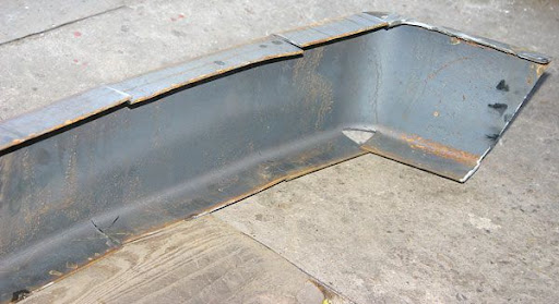

Zderzaki będą z blachy 3mm ( gięte w ceownik 160mm ). Bez specjalnych bajerów, bo nie mam na nie czasu. :cry:
Jako, że zacząłem pracę można moje autko zobaczyć rano na trasie Góra Kalwaria - Piaseczno - Warszawa - Łomianki i na odwrót.
Od 2000 roku GEO TRACKER 1.6 8V 1992 Podliftowany na budzie + "snorkel" z OBI, dach z blachy aluminiowej po przebudowie nadwozia. TO JUŻ HISTORIA niestety :(
Ale był fajny :) Towarzyszył mi 9lat i przejechaliśmy razem około 400tys km .
Post: wt sie 19, 2008 9:43 pm
Rejestracja: wt lis 14, 2006 11:31 pm
Posty: 152
Lokalizacja: Góra Kalwaria
Dobry wieczór !

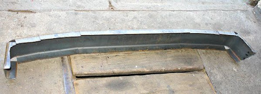

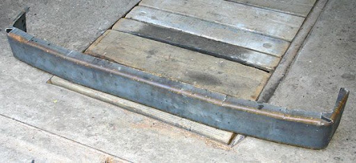

Dziś pokażę Wam chyba jeden z najprostrzych i najszybszych sposobów na zrobienie zderzaka tylnego 8)
Kupujemy normalnie kawał balchy 3mm ( 1mx2m ). Dajemy go ślusarzowi, który ma fajną maszynerię do cięcia-gięcia. Pan maszynowy tnie nam z arkusza dwa paski blachy ( u mnie pasek miał 260mm ) i zagina je w ceownik ( 160mm x 50mm )
Efekt mamy taki:
Trza teraz nawet krótko pogłówkować jak ma być to żelaztwo dopasowane do karoserii. Po około 47dniach :wink: , mamy takie oto poskręcane strzępki blachy:
Metody są różne na robienie zagięć. Można pociąć ceownik na mniejsze kawałki, albo odrazu wycinać kliny a zgięciach. Ja ponacinałem tylko i pozaginałem " na zakładkę ".
Po dość burzliwej dyskusji, udało się w optymalnych w/g mnie miejscach przyspawać mocowania zderzaka do ramy:
Po wywierceniu otworów montażowych, wspawaliśmy nakrętki:
I zawiesiliśmy te 20ton stali :mrgreen:
Dopiero jutro pokażę zderzak ukończony, a póki co to wygląda tak:

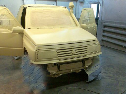

Podmalowałem autko jeszcze "barankiem" by potem nie uwalic nowego lakieru. Postanowiłem, zresztą z naszym Głównym Wodzem Slaw'em, że "baranek" pociągnę aż do przetłoczenia drzwi.
Przeszlifowałem szary podkład i wstawiłem autko na lakiernię.
Odrazu ostrzegam, by lakiernik był dość odporny psychicznie i choć troszkę nas rozumiał.
Większość niestety nie będzie w stanie pomalować samochodu razem z uszczelkami, ramionami wycieraczek i innymi ( zazwyczaj demontowanymi ) elementami plastikowymi. Uznać ich trzeba poprostu za zbyt twardo stojących na ziemi i dlatego należy ich unikać :mrgreen:
Jak już znajdziemy takiego, który mimo swoich przekonań ( pewnie słusznych ) zgodzi się pomalować autko wbrew utartym zasadom to nie wypuszczamy go, aż nie skończy roboty :twisted: .
Mój lakiernik ciągle bąkał pod nosem różne epitety w stronę tego co przygotowywał nadwozie do malowania :oops: , ale mam coś ze słuchem, więc dokładnie nie słyszałem :wink:
2 litry lakieru ( + rozcieńczalnik i utwardzacz ) wystarczyły spokojnie na całość. Zostało jeszcze trochę może na zderzaki ( fotki jutro ) lub felgi.
Tracker prezentuje się tak:
Sorki za słabe zdjęcia z komóry. Jutro dam lepsze z pleneru.
Ocenę pozostawiam Wam, choć co byście nie mówili - mi się podoba 8)

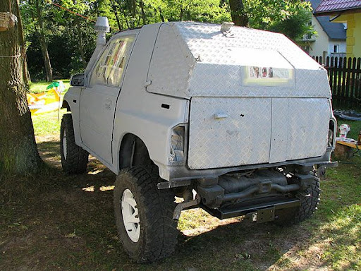

Wreszcie się udało. Trafiłem na normalnego diagnostę, który nie potraktował mojego auta jak UFO :wink:
Oto aktualne fotki:
Dla porównania jedna fotka przy standardowej wersji:
Tylny zderzak jeszcze będzie lekko zmieniony.
