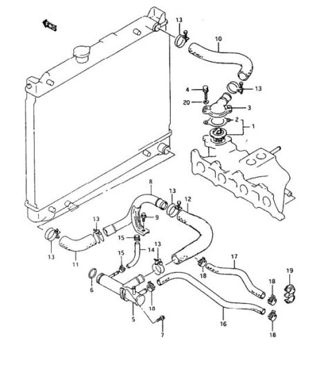

Przed odkreceniem obudowy, dobrze by było spuścić płyn z układu chłodzenia (śruba spustowa jest w dolnym lewym rogu chłodnicy), ale jeśli tego nie zrobimy, też nie będzie problemu, trzeba tylko będzie dolać więcej płynu i bedzie więcej sprzątania pod autem. Potem wystarczy tylko odkrecić 2 śruby (nr 4), odchylić obudowę (nr 3) i wymienić termostat (nr 1). Uszczelkę można zastąpić np. silikonem. Gdy już wszystko ładnie spowrotem poskręcamy, a jeśli spuszczalismy płyn, zalejemy go spowrotem, pamietać trzeba o odpowietrzeniu układu. W tym celu należy odpalć silnik i poczekać, aż się nagrzeje (dobrze jest dać też ogrzewanie na maksimum). Gdy chłodnica bedzie gorąca, zgasić silnik, odczekać trochę i ew. uzupełnić płyn.
